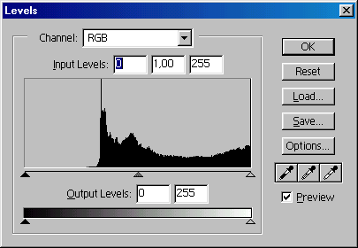

Переопределение
осуществляется перемещением движков на шкале Input Levels (Входные значения),
на которой движки в виде черного и белого треугольников олицетворяют черную
и белую точки (рис. 19.8, 19.9). Это действие вызывает перераспределение действительного
диапазона яркостей на всю шкалу за счет того, что в шкале образуются регулярные
пробелы, зато в целом диапазон расширяется. Если эти пробелы не слишком велики,
то они не ухудшают восприятие изображения.

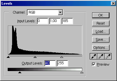

При перемещении
черного маркера (черного треугольника) на шкале Input Levels (Входные
значения) диапазон. уровней от черного до этой точки "уходит" в черный
цвет и увеличивает количество пикселов черного цвета (рис 19.10, стрелка а),
а весь остальной диапазон распределяется равномерно
(рис. 19.10, стрелка Ь). Вследствие увеличения количества пикселов черного цвета
происходит затемнение изображения, при этом происходит локальное усиление контраста
(в областях соприкосновения светлых и белых тонов и темно-серых, ставших более
темными или черными) (рис. 19.11).

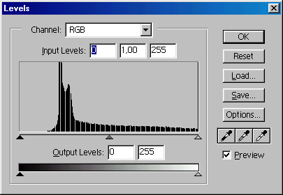

19.8. Исходное состояние тонового диапазона
При перемещении
белого маркера (белого треугольника) на шкале Input Levels (Входные значения)
диапазон уровней от белого до этой точки "уходит" в белый цвет и увеличивает
количество пикселов белого цвета (рис 19.12, стрелка а), а весь остальной диапазон
распределяется равномерно (рис. 19.12, стрелка Ь). Вследствие увеличения количества
пикселов белого цвета происходит осветление изображения, при этом происходит
локальное усиление контраста (в областях соприкосновения темных и черных тонов
и светло-серых, ставших более светлыми или белыми) (рис. 19.13).

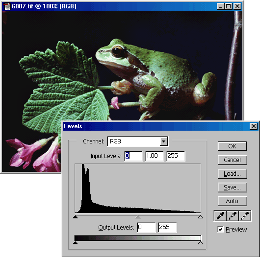

19.9. Перемещение движков на шкале Input Levels и
отображение результата на изображении

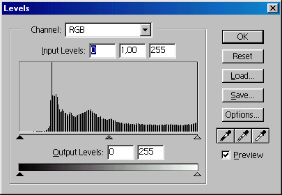

19.10. Преобразование гистограммы после перемещения черного маркера
