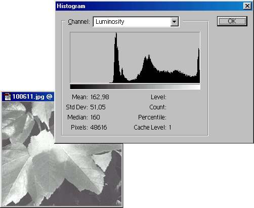

Для конкретного изображения экстремумами являются всего две основных точки — это белая точка, т. е. значение белого в данном изображении, и. соответственно, черная, определяющая значение черного, тоже в данном изображении. Все остальные тоны располагаются между ними. И понятно, что, если эти точки будут расположены очень близко друг к другу — то получится узкий диапазон (рис. 19.4) и, может быть, от 256 тонов останутся всего несколько. Такая ситуация вполне возможна, например, в декоративных изображениях, однако для целей репродуцирования требуется обеспечение максимально широкого диапазона.
Рис. 19.4. Пример изображения, гистограмма которого отображает суженный тоновый диапазон яркостей

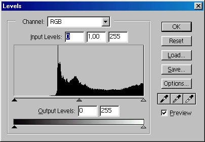

  3. Выполнить команду Levels (Уровни) меню Image/Adjust (Изображение/ Коррекция). На экран выводится диалоговое окно Levels (Настроить уровни) (рис. 19.5), в котором можно изменить диапазон уровней яркости, контраста и гаммы (коэффициент контраста в средней части диапазона), а также определить белую и черную точки.
Рис. 19.5. Диалоговое окно Levels

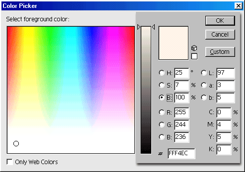

  1. Двойным щелчком по кнопке светлой пипетки можно вызвать на экран диалоговое окно Color Picker (Палитра цветов), в котором установить значение цвета, принимаемого за самый светлый в данном изображении.
Разработчики программы Adobe Photoshop советуют устанавливать в качестве белой точки следующие значения (в изображениях, предназначенных для полиграфического исполнения):
Для определения этих параметров достаточно в поле В цветовой модели HSB ввести значение 96.

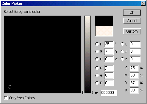

В качестве черной точки рекомендуют использовать следующие значения (в изображениях, предназначенных для полиграфического исполнения):
Для определения этих параметров достаточно в поле В цветовой модели HSB ввести значение 4.
Рис. 19.6. Фрагмент диалогового окна Color Picker с параметрами стандартной белой точки
Рис. 19.7. Фрагмент диалогового окна Color Picker с параметрами стандартной черной точки
Указанные значения являются стандартными, а потому не всегда реальными. Для того чтобы определить в качестве белой и черной точек, а также гаммы конкретные тоновые уровни данного изображения, необходимо использовать диалоговое окно Levels (Настроить уровни).
