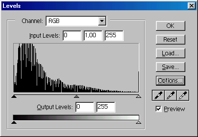

Автоматическое
определение светов и теней
В диалоговом окне
Levels (Настроить уровни) кнопка Auto (Авто), а также команда
Auto Levels (Автоматическая тоновая коррекция) меню Image/Adjust
(Изображение/Коррекция)
автоматически определяют самые темные и самые светлые уровни рисунка, принимают
их, соответственно, за черное и белое и равномерно распределяют промежуточные
значения.
Это дает приемлемые
результаты, когда требуется небольшое усиление контраста в изображении, имеющем
достаточно сбалансированное распределение тоновых уровней, хотя, безусловно,
этот метод еще менее точен, чем перемещение движков, и вовсе неуправляем.
По умолчанию 0,5%
диапазона с обеих сторон отсекается для случайных точек с единичными экстремальными
значениями.
Чтобы изменить
эти значения, необходимо щелкнуть по кнопке Auto (Авто) при нажатой клавише
<Alt> (кнопка изменяет свое название на Options (Варианты)) и в
появившемся диалоговом окне Auto Range Options (Параметры автоматической
настройки) (рис. 19.14) установить новые значения.
Поле Black
Clip (Усечение теней) служит для определения экстремальных значений для
теней, а поле White Clip (Усечение светов) — для светов. Обычный диапазон
этих значений от 0,5 до 1%.
Рис. 19.14. Диалоговое окно Auto Range Options
