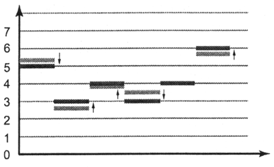

Фактически же
этот процесс означает оценку усредненного сигнала по заранее заданной шкале,
предположим для простоты, с восемью равномерными уровнями: 0, 1, 2, 3, 4, 5,
6, 7 (рис. 6.6).
Определение
Квантование — это процедура замены величины усредненного дискретного отсчета ближайшим значением из набора фиксированных величин — уровней квантования.
Можно с сожалением
признать, что квантование - это очередное "округление" величины усредненного
отсчета: выбирается ближайшее значение по принципу округления (например, 11
округляется до 10, а 17 - до
20). Такое округление, разумеется, также вносит дополнительные искажения сигнала.
6.6. Шкала квантования с восемью уровнями от 0 до 7
Искажения сигнала, происходящие в процессе квантования, называются шумом квантования. Принципиально важно, что это искажение не может быть в дальнейшем устранено, т. к. шум квантования коррелирован с сигналом. В общем случае это искажение уменьшается при увеличении количества уровней квантования.

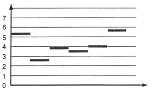

В результате процедуры
квантования получают дискретные значения, привязанные к уровням квантования
(рис. 6.7).
6.7. Аналоговый сигнал со значениями квантования
Когда каждый дискретный элемент связывается с определенным набором уровней квантования, а исходный аналоговый сигнал преобразуется в последовательность стандартизированных значений, это и есть идеальная ситуация для последующего процесса кодирования.
