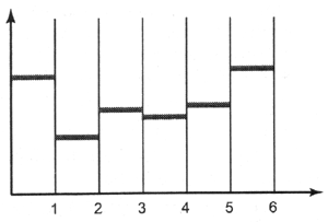

В результате усреднения
(интеграции) сигнала в пределах диапазона дискретизации на графике появится
множество средних значений. На каждом дискретном участке они отображаются линиями,
параллельными горизонтальной оси.

Стоит обратить
внимание, что после процедуры усреднения аналоговый сигнал преобразуется в ступенчатую
линию, которая, в общем, конечно, имитирует исходную кривую (рис. 6.5).
6.5. Вид ступенчатой линии сигнала после усреднения
