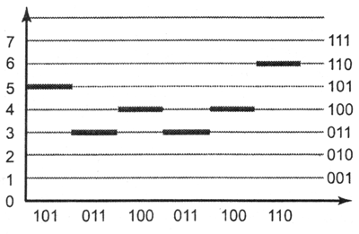

Теперь, используя
эту кодовую таблицу, можно, наконец, представить исходный аналоговый сигнал
(см. рис. 6.1) в виде последовательности двоичных кодов (рис. 6.8).
Если мы поменяем
местами столбики таблицы (см. табл. 6.1), то получим кодовую таблицу для кодирования
восьми уровней аналогового сигнала. В этой таблице представлены восемь двоичных
чисел от 000 до 111, а их значениями являются соответствующие уровни квантования.
6.8. Кодирование аналогового сигнала

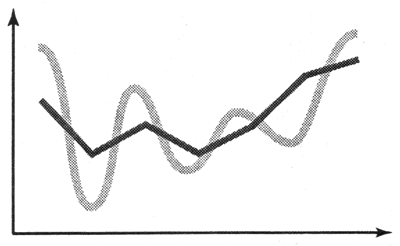

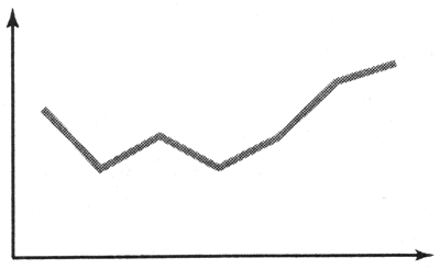

(рис. 6.9). Следует только обратить внимание на то, что аналоговый сигнал,
синтезированный из цифрового сигнала, в нашем примере довольно значительно отличается
от исходного аналогового сигнала (рис. 6.10), что, впрочем, создано специально.
6.9. Преобразованный аналоговый сигнал
6.10. Различие исходного и преобразованного сигналов
