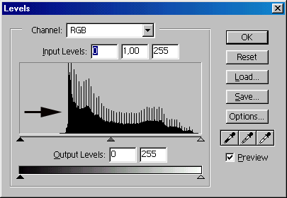

Полосы с движками, представленные в диалоговом окне, можно использовать для изменения контраста изображения, как параметра, определяемого как раз широтой диапазона, другими словами, разностью между темным и светлым. Чем больше эта разность, тем контрастнее изображение и наоборот.
Для усиления контраста необходимо использовать полосу с движками, расположенную непосредственно под гистограммой. Черный маркер определяет граничное значение теней, серый расположен в области средних тонов, а белый указывает на граничное значение светов.
Эти значения дублируются в цифровых полях над гистограммой. В данные поля можно вводить новые значения, которые автоматически отражаются на положении движков на полосах.
Для уменьшения контраста следует использовать шкалу Output Levels (Выходные значения), которая расположена в нижней части диалогового окна Levels (Настроить уровни).
Причина усиления или уменьшения контраста заключается в противоположных процессах, определяемых на полосах Input Levels (Входные значения) и Output Levels (Выходные значения).
При перемещении крайних движков на входной полосе у изображения, имеющего диапазон уровней от 0 до 255, например в светах — на 233, а в тенях — на 10, происходит перераспределение таким образом, что уровень 233 занимает положение 255, в результате уровни изначально темнее 233 переходят на более светлые, а уровни светлее 233 — и вовсе в белые. Это осветляет изображение в светах и повышает контраст, ибо различие становится резче.
То же самое происходит и с тенями, только в обратную сторону: уровни, светлее 10, становятся темнее, а темнее 10 переходят в черный.
