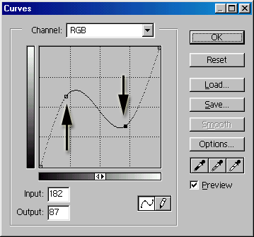

Рис. 19.19. Диалоговое окно Curves
Диалоговое окно Curves (Кривые) (рис. 19.19) представляет собой поле градационной кривой — график, в котором по оси X отображаются входные значения яркости пикселов, а по оси Y— выходные.
Диагональная прямая на графике отражает линейную зависимость между входными и выходными значениями: каждому входному значению яркости пиксела соответствует равное ему выходное значение.

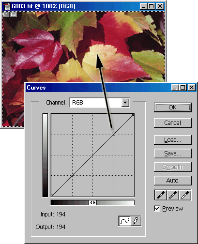

Для того чтобы на графике выяснить расположение участка, который следует откорректировать, необходимо выполнить следующие действия.
Сначала нужно переместить курсор в рабочее окно, при этом курсор примет форму инструмента Eyedropper (Пипетка). Затем на требуемом участке следует нажать кнопку мыши и обратить внимание на график диалогового окна Curves (Кривые): перемещение курсора по изображению отображается на градационной кривой точкой с кружком (рис. 19.21). Одновременно в полях Input (Вход) и Output (Выход) отображаются цифровые значения яркостей.
Рис. 19.21. Перемещение курсора по изображению отображается на градационной кривой точкой с кружком

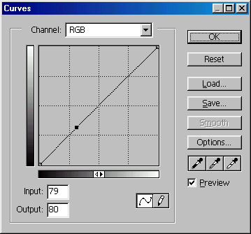

Сначала необходимо зафиксировать точки, которые определяют границы корректируемого участка диапазона. Для этого нужно подвести курсор к определенной точке на градационной кривой, например точка одной четверти диапазона совпадает с верхним правым углом нижнего левого квадрата, и щелкнуть кнопкой мыши. Так же можно зафиксировать и точку трех четвертей, совпадающую с нижним левым углом верхнего правого квадрата. Эти две точки позволят корректировать диапазон средних тонов, не затрагивая диапазона теней и светов.
С помощью клавиш можно фиксировать точки на кривой, которые соответствуют определенным тонам в изображении, а именно:
Таким образом можно зафиксировать до 15 точек. Для удаления лишней точки следует утащить ее за пределы графика, можно также, выделив точку, нажать на клавишу <Delete> и, наконец, можно щелкнуть на точке кнопкой мыши с нажатой клавишей <Ctrl>. Конечные точки кривой удалить нельзя.
Для корректировки диапазона нужно захватить линию и перемещать ее в нужном направлении до достижения приемлемого результата (рис. 19.22).
Рис. 19.22. Изменение градационной кривой

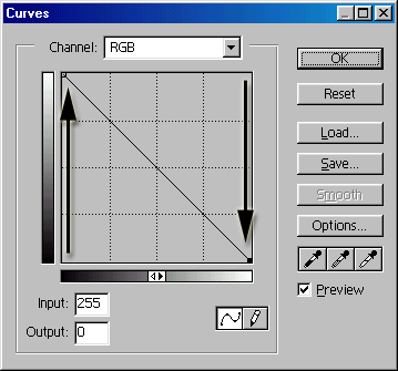

С помощью диалогового окна Curves (Кривые) можно выполнять различные настройки, например получить негативное изображение (рис. 19.24).
Перемещение точек можно осуществлять с помощью мыши или с помощью клавиш управления курсором. Для этого их необходимо выделить, несколько точек выделяются при нажатой клавише <Shift>. Щелчок на сетке с нажатой клавишей <Ctrl> исключит из выделения все имеющиеся точки на кривой. Можно также нажать комбинацию клавиш <Ctrl>+<D>.
Каждое нажатие на клавишу <Таb> при нажатой клавише <Ctrl> последовательно выделяет все точки на кривой в одном направлении, а при нажатой комбинации клавиш <CtrI>+<Shift> — в обратном.
Рис. 19.24. Пример создания негативного изображения с помощью диалогового окна Curves

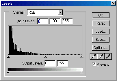

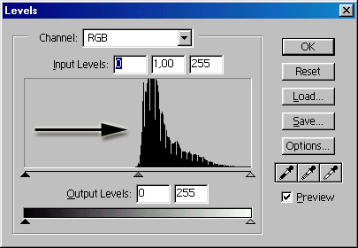

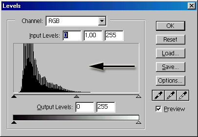

Рис. 19.25. Перемещение точки, расположенной в нижнем левом углу, вертикально вверх и результат действия на гистограмме
Рис. 19.26. Исходное и результирующее изображения

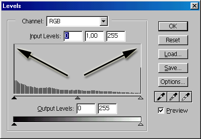

Рис. 19.27. Перемещение точки, расположенной в верхнем правом углу, вертикально вниз и результат действия на гистограмме
Рис. 19.28. Исходное и результирующее изображения

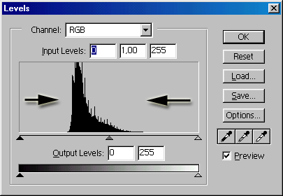

Рис. 19.29. Перемещение обеих точек на кривой и результат действия на гистограмме
Рис. 19.30. Исходное и результирующее изображения

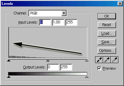

Рис. 19.31. Перемещение точки, расположенной в нижнем левом углу, вправо и результат действия на гистограмме
Рис. 19.32. Исходное и результирующее изображения

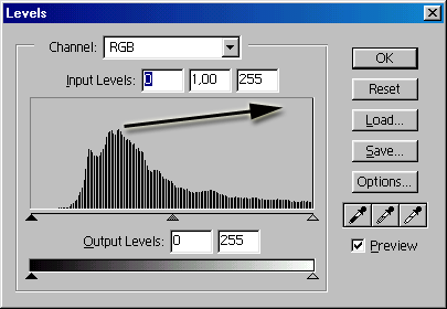

Рис. 19.33. Перемещение точки, расположенной в верхнем правом углу, влево и результат действия на гистограмме
Рис. 19.34. Исходное и результирующее изображения
