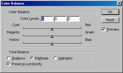

Описанная выше схема цветового баланса находит свое практическое воплощение в команде Color Balance (Цветовой баланс) меню Image | Adjust (Изображение | Коррекция). Диалоговое окно этой команды (рис. 19.46) позволяет изменить цветовой баланс во всем изображении, для избирательного управления цветом следует пользоваться другими командами, например Hue/Saturation (Цветовой тон/Насыщенность), Replace Color (Заменить цвет) или Selective Color (Выборочная коррекция цвета).
Рис. 19.46. Диалоговое окно Color Balance
Цветовой баланс устанавливается раздельно для светов (переключатель Highlights), средних тонов (переключатель Midtones) и теней (переключатель Shadows).
При работе с изображениями в цветовой модели RGB полезно устанавливать флажок Preserve Luminosity (Сохранить яркость тонов), который препятствует изменению диапазона яркостей при изменении цветового баланса, что позволяет сохранить исходный тоновый диапазон изображения.
Поле Color Levels (Уровни) и три шкалы с бегунками позволяют добавлять и убавлять цвета, названия которых вынесены на края полос.
Для добавления цвета бегунок перемещают в сторону этого цвета, а для убавления — в противоположную от него сторону.
В соответствии с перемещением движков в цифровых полях над полосами отображаются величины изменения цвета для красного, зеленого и синего каналов в диапазоне от -100 до +100.
