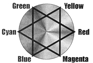

Для того чтобы
легче представлять взаимодействие цветовых компонентов, необходимо рассмотреть
упрощенную схему цветового круга (рис. 19.41).
19.41. Упрощенная схема цветового круга
Эта схема, с одной
стороны, отображает взаимодействие цветовых моделей RGB и CMYK, а с другой —
дает возможность наглядно представить взаимозависимость "качелей"
цветового баланса.
На схеме основные
цвета моделей RGB и CMY находятся в такой зависимости: каждый цвет расположен
напротив дополняющего его (комплементарного) цвета; при этом он находится между
цветами, с помощью которых получен (рис. 19.42). Например, сложение зеленого
и красного цветов дает желтый.
Чтобы усилить
какой-либо цвет, нужно ослабить дополняющий его цвет (расположенный напротив
него на цветовом круге). Например, чтобы изменить общее цветовое решение в сторону
голубых тонов, следует снизить в нем содержание красного цвета. Для уменьшения
пурпурной составляющей можно уменьшить ее "напрямую", но лучше это
совместить с увеличением голубой и желтой составляющих, что, кстати, позволит
сохранить общую насыщенность изображения.
