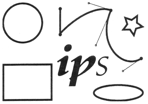

Рис. 13.4. Онлайновые кривые

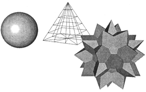

Рис. 13.5. Полигональные объекты

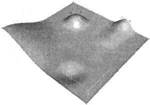

Поверхности Безье (Bezier patches) (рис. 13.6) — это математически гладкие поверхности, описываемые расположением вершин Безье. Эти вершины определяют их кривизну при помощи дополнительных управляющих точек (control points) на концах касательных к поверхности векторов (tangent vectors). Подобные поверхности требуют большей нагрузки для вычислительной системы, зато позволяют моделировать сложные криволинейные (например, даже органические) формы объектов.

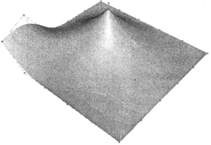

NURBS-поверхности (Non-Uniform Rational B-splines surfaces) (рис. 13.7) — это наиболее универсальный и эффективный способ моделирования неоднородных криволинейных поверхностей. Такие поверхности описываются в особом четырехмерном гомогенном (однородном) пространстве (homogeneous space), в котором каждая управляющая вершина (control vertex), кроме трех координат х, у и z, имеет еще и дополнительную весовую (weight) характеристику. Изменяя положение и относительный вес вершины, можно предельно точно управлять формой объекта.

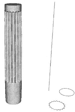

Составные объекты (compaund objects) (рис. 13.8) представляют собой комбинацию (или если угодно, композицию) двух или более смоделированных заранее заготовок. В зависимости от того, какое именно составное тело создается, заготовками могут служить кривые или объемы (поверхности). Типичными примерами составных объектов служат: лофт-объекты (loft objects) — тела, построенные по сплайновым сечениям; булевы объекты (boolean objects) - результаты булевских операций (объединения, вычитания или пересечения) между объемами; морфобъекты (morph objects) — анимационные объекты, изменяющие свою форму за счет интерполяции положения вершин поверхности между базовым (base) и целевыми (target) объектами.
Рис. 13.6. Поверхность Безье
Рис. 13.7. NURBS-поверхность
Рис. 13.8. Составной объект и его элементы

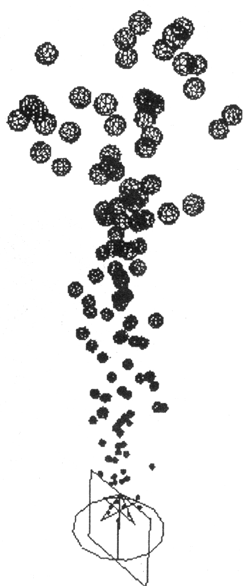

Рис. 13.9. Система частиц

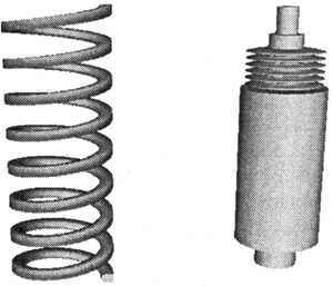

Рис. 13.10. Динамические объекты
