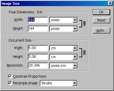

Рис. 11.8. Настройки при увеличении только разрешения

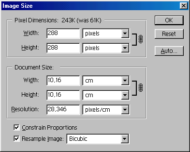

Рис. 11.9. Увеличение разрешения без изменения геометрических размеров
Рис. 11.10. Схема увеличение разрешения без изменения геометрических размеров
Следует иметь в виду, что объем файла при этом увеличивается на квадрат коэффициента масштабирования. Например, исходный файл имеет объем 100 Кбайт. Если мы увеличим разрешение этого изображения в 2 раза, то объем полученного файла увеличится в 4 раза и станет 400 Кбайт.
