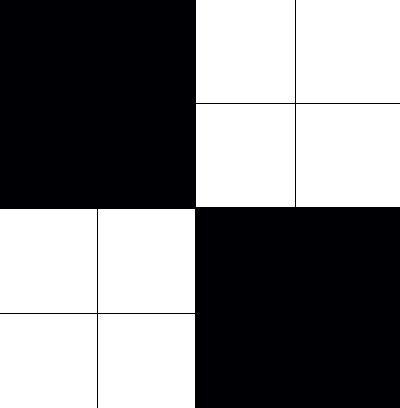

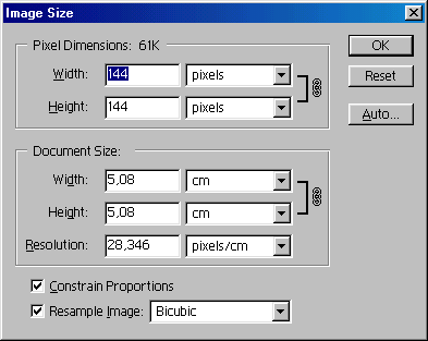

Когда увеличиваются геометрические размеры изображения без изменения разрешения (рис. 11.5), для того, чтобы заполнить увеличенную площадь пикселами того же размера, необходимо применять методы интерполирования, например дублировать имеющиеся пикселы (рис. 11.6 и 11.7) или применять более сложные методы.
Рис. 11.5. Настройки при увеличении только геометрических размеров
Информацию об интерполировании см. в разд. "Методы интерполирования" данной главы.
Рис. 11.6. Увеличение геометрических размеров без изменения разрешения
Рис. 11.7. Схема увеличения геометрических размеров без изменения разрешения
Следует иметь в виду, что объем файла при этом увеличивается как квадрат коэффициента масштабирования. Например, исходный файл имеет объем 100 Кбайт Если мы увеличим это изображение в 2 раза, то объем полученного файла увеличится в 4 раза и станет 400 Кбайт.
