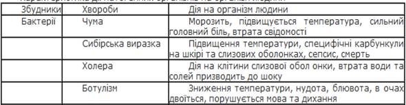

7.
Біологічні небезпеки:
бактеріального походження
Особливу
небезпеку для здоров’я становлять патогенні організми – збудники хвороб людей,
тварин, рослин, а також токсини – продукти життєдіяльності деяких мікробів.
Залежно від розмірів, будови та властивостей ці організми поділяються на
бактерії, віруси, рикетсії, гриби тощо.
За формою
бактерії поділяють на кулеподібні – коки, палочковидні,
ниткоподібні і звиті – спіралєвидні, до яких належать
вібріони – збудник холери. Коки поділяють на диплококи, тетракоки, сарцини, стрептококи, стафілококи. Кулеподібну форму мають
пневмококи – збудники гонореї, менінгіту та інших захворювань. Палочковидні підрозділяють на бацили (спорогенні)
і власне бактерії. Всі вони є збудниками інфекційних захворювань. Спіралєвидні підрозділяються на дві групи: вібріони,
скрученість яких не перевищує 1/4 оберта спіралі та
спірили. До вібріонів відноситься збудник азіатської холери, до спірилл – збудник хвороби содоку.
Бактерії є збудниками чуми, сибірської язви, сапу, туляремії.

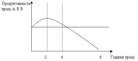

Фактори, що впливають на продуктивність праці. Для пояснення ефективності роботи слід
розглянути криву продуктивності праці
А – період впрацювання;
Б – період високої працездатності;
В – період втоми.
Період втягування
в роботу, який може тривати до 1 години й більше, виражається у поступовому
підвищення працездатності з певними коливаннями продуктивності праці.
Дослідження
працездатності показало, що в перші дві години продуктивність праці
підвищується, досягає максимального рівня, а потім поступово знижується.
Монотонна, нецікава робота призводить до того, що втома настає раніше, ніж у
тих випадках, коли робота зацікавлює людину.
