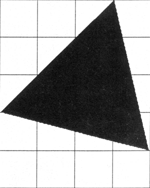

В предыдущей главе
мы рассматривали дискретизацию "оригинала" (рис. 9.1), у которого
границы объектов не совпадают с сеткой дискретизации. Сложность этого "оригинала"
заключается в двух особенностях: во-первых,
используются не только ортогональные границы объектов (то есть используются
не только строго горизонтальные и вертикальные, но и наклонные границы), а во-вторых,
даже ортогональные границы не совпадают с сеткой дискретизации. При этом ранее
мы не обращали внимания на те ячейки, в которых объект располагается частично.
9.1. Сложный "оригинал"
На самом деле,
здесь возникает очевидная проблема квантования, вызванная тем, что, когда сетка
дискретизации не везде совпадает с границами изображения, не так легко решить,
какой уровень квантования, а следовательно, какое значение (черный или белый
цвет) и какой код выбрать из предварительно созданной таблицы квантования.

Как поступить
с ячейками, в которых присутствуют оба цвета (то есть создается ситуация мучительного,
но однозначного выбора)? Никто не может сказать, что в этих ячейках нет изображения
(здесь оно есть), но одновременно его "недостаточно", чтобы принять
решение четко и без сомнения (черный или белый), как это делалось прежде.
При этом и оставить
ячейки пустыми нельзя, пустот здесь не бывает, все ячейки должны быть заполнены.

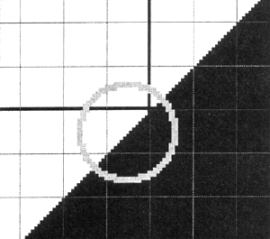

Обычно предлагают уменьшить ячейки, т. е. разбить изображение на более мелкие части. Рассмотрим это предложение.
Если изображение
разбивается на более мелкие элементы (то есть увеличивается разрешение) (рис.
9.2), все равно в некоторых ячейках снова проходит граница в пределах ячейки,
правда, другой. Снова разбиваем, и снова граница проходит через какую-нибудь
ячейку. И так без конца.
9.2. Увеличение разрешения не решает проблемы квантования
Совершенно очевидно, что это не решение проблемы, а только перенос ее на более глубокий уровень. Требуется же такое решение, которое бы не зависело от того, насколько эти ячейки велики или мелки.
