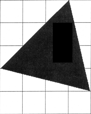

Для того чтобы в этом разобраться, стоит вместо идеального "оригинала" (черного квадрата), которым мы до сих пор оперировали, выбрать изображение не слишком сложное, но все же более близкое к жизни (рис. 8.2).
Рис. 8.2. Оригинал более сложного изображения

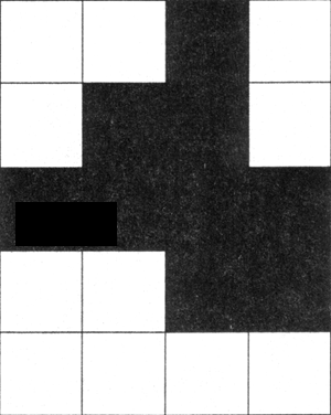

Особенность этого изображения состоит в несовпадении сетки дискретизации и границы между белыми и черными областями. Если мы по-прежнему станем использовать разрешение, ранее выбранное нами (4 ppi), результат визуализации оцифрованного изображения приобретет следующий вид (рис. 8.3).
Рис. 8.3. Результат визуализации с разрешением 4 ppi
Оказывается, что такое значение разрешения, которое было принято, в общем, довольно случайно и только с целью удобства (легко разбить изображение пополам и еще раз пополам), явно не обеспечивает правильного отображения. Получилось изображение, во-первых, имеющее ужасные "ступеньки", отсутствовавшие в исходном изображении, а во-вторых, оно мало похоже на исходный "оригинал". Разумеется, надо искать пути для исправления такого положения.

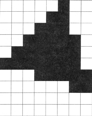

Если есть желание более адекватно передавать в цифровом дискретизиро-ванном изображении такие наклонные элементы, необходимо уменьшить размер элементов дискретизации (пикселов), а для этого, соответственно, придется увеличивать разрешение. Например, размер пикселов можно уменьшить вдвое и получить разрешение 8 ppi.
Обратите внимание, что в этом случае в визуализированном изображении (рис. 8.4) ступеньки станут в два раза меньше.
Таким образом, увеличивая разрешение (и, соответственно, уменьшая фактический размер пикселов), мы, в конце концов, сможем достичь такого уровня, когда таких ступенек не будет вовсе!
Рис. 8.4. Результат визуализации с удвоенным разрешением

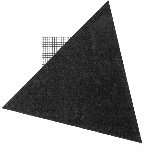

Рис. 8.5. Визуализация усложненного оригинала с соответствующим разрешением
Структура светочувствительного слоя пленки или фотобумаги предполагает, что дискретные элементы фотоизображений неоднородны, а это идеальная ситуация для адаптивного отображения тоновой картины. Дискретные элементы цифровых изображений, которые принудительно создаются, имеют принципиально (в настоящий исторический период) однородный характер.
Для того чтобы получить, в конце концов, адекватный оригиналу оттиск, пользователь должен определить соответствующее этому разрешение. С более "сложным изображением" проблема будет также решена (рис. 8.5).
