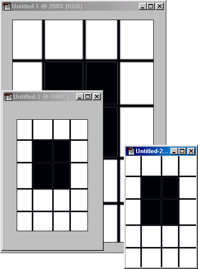

Вам, как и компьютеру, предлагают эскиз простой мозаики, из которой следует, что нужно взять 16 элементов, 4 из которых будут черными, а остальные 12— белыми, а затем сложить из них изображение в форме "квадрата".
Совершенно очевидно, что эту задачу можно выполнить с помощью элементов различного размера и получить изображения разного размера, никак не исказив исходный эскиз.
Действительно, мы располагаем определенной таблицей (битовой картой), в которой указаны местоположение и характеристика каждого элемента. В битовой карте фиксируется размещение элементов по отношению друг к другу и "тоновое качество" элементов.
Рис. 8.1. Визуализация битовой карты элементами разных размеров
Исходя из этой схемы, становится очевидным, что в битовой карте отсутствует указание на реальный размер элемента. В таком случае одна и та же битовая карта может быть визуализирована по-разному, если элементы, из которых строится изображение-"оттиск", имеют различные размеры (рис. 8.1).
