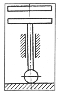

Рассмотрим, например,
в качестве оригинала небольшой фрагмент чертежа (рис. 8.6). Характерной особенностью
чертежей и довольно большого числа условных графических изображений являются
линии определенной толщины, которые необходимо адекватно преобразовать в цифровое
изображение ("битовую карту").
8.6. Условный фрагмент чертежа

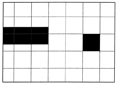

Также логично
предположить, что если мы так рассчитаем разрешение, что размер стороны пиксела
(не забываем, Что пиксел — это "квадратик") будет равен толщине линии,
нам удастся однозначно оцифровать такой чертеж (рис. 8.8).
8.8. Равные значения высоты пиксела и толщины линии
Таким образом,
если высота пиксела оказывается равной (или очень близкой, т. е. в пределах
погрешности) минимальному элементу изображения, то мы можем передать такую линию
вполне достоверно. А так ли это?

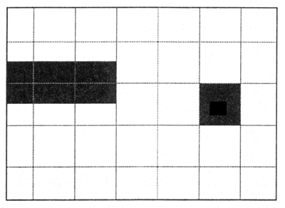

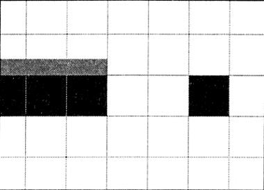

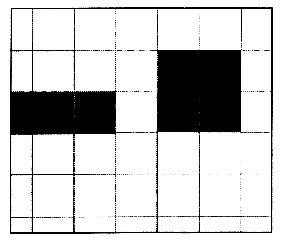

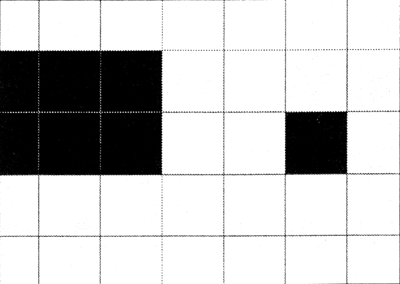

На самом деле
сетка дискретизации (пиксельная сетка) вряд ли так четко совпадет с линиями
оригинала. Вероятнее всего, никогда не совпадет. А в таком случае возможны два
основных варианта (повторяем: по-прежнему при равенстве высоты пиксела и толщины
линии).
Подробную
информацию о правилах квантования см. в главе 9.
8.9. Сетка дискретизации слегка сдвинута по отношению к линии оригинала
8.10. Результат дискретизации (серым цветом обозначен сдвиг)
8.11. Сетка дискретизации проходит строго по середине линии
8.12. Результат дискретизации
Приведенные выше
результаты убеждают в том, что наш идеальный вариант (равенство размера сетки
дискретизации толщине линии) далеко не идеален, как это может показаться на
первый взгляд. В обоих случаях наблюдаются достаточно серьезные погрешности,
которые препятствуют обеспечению достоверного качества исходного изображения.
