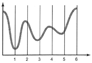

В качестве первой операции необходимо разбить эту ось на определенные интервалы, возможно, это и будут интервалы по времени (рис. 6.2).
Рис. 6.2. Разбиение аналогового сигнала на интервалы
Цель такого разбиения проста — это единственный способ получения дискретных элементов, причем стоит обратить внимание, что применяется искусственный прием, который ранее мы определяли как "принудительная" дискретизация.

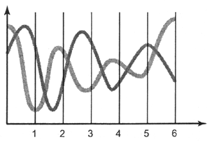

В самом деле, только количества "дискретов", на которое разделяется сигнал, явно недостаточно. Поскольку в этом случае (по количеству "дискретов") могут казаться равными все сигналы одинаковой длины, ведь они составляются из одинакового количества "дискретных интервалов", хотя внутри интервалов сигналы будут абсолютно разными (рис. 6.3).
Рис. 6.3. Два разных аналоговых сигнала с одинаковыми интервалами
