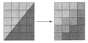

Любое тоновое или цветное изображение в процессе сканирования получается слегка размытым. Это происходит по причине усреднения уровней, попавших в элементарную ячейку сканирования, и там, где проходила контрастная граница, возникает более мягкий переход (рис. 19.50).
Рис. 19.50. Модель, иллюстрирующая причину Потери резкости при сканировании

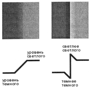

Основным приемом увеличения общей резкости изображения является усиление контраста на границах участков с различными тоновыми уровнями. В традиционной технологии этот прием называется нерезким маскирование.» (Unsharp masking) и заключается в наложении резкого негатива изображения на его же нерезкий (отсюда и происходит название) позитив (рис. 19.51), основным результатом этого становится оконтуривание: светлые участки на границе становятся еще более светлыми, а темные — еще более темными. Схематически результат можно представить следующим образом (рис. 19.52).
Рис. 19.51. Схема изменения контурной резкости
Рис. 19.52. Пример исходного контраста и результат использования фильтра нерезкого маскирования
Команда Unsharp Mask (Контурная резкость) позволяет управлять процессом усиления резкости: программа находит в изображении области со значительными изменениями цвета (резкий переход, сильный контраст) и заостряет их края, что приводит к усилению резкости контуров (контраста "на границах") и не влияет на остальные ("ровные") участки.

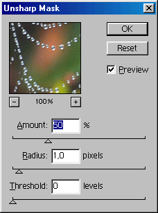

Рис. 19.53. Диалоговое окно Unsharp Mask
В верхней части диалогового окна (рис. 19.53) располагается специальное окно просмотра, характерное для фильтров. Оно очень удобно для непосредственного управления параметрами фильтра.
Все три параметра фильтра Unsharp Mask (Контурная резкость) выполнены в виде полосок с движками.

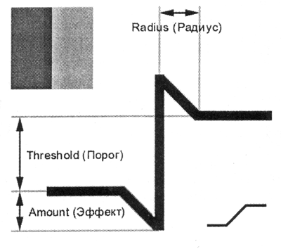

Этот фильтр чрезвычайно важен для коррекции изображений, поэтому необходимо очень точно представлять смысл каждого параметра. Схематически параметры можно отобразить следующим образом (рис. 19.54).
Рис. 19.54. Схематическое представление параметров фильтра Unsharp Mask
