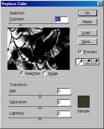

В группе Selection
(Выделение) диалогового окна Replace Color (Заменить цвет) (рис.
19.48) представлены окно просмотра и шкала Fuzziness (Разброс),
которая определяет
диапазон цветов, включаемых в область для замены. Переключатели Selection
(Маска) и Image (Изображение) определяют способ отображения в окне
просмотра.
19.48. Диалоговое окно Replace Color
Переключатель
Selection (Маска) служит для представления маскируемой области, которая
отображается черным цветом, частично маскируемые области отображаются в градациях
серого.
Переключатель
Image (Изображение) выводит изображение или выделенную область в полноцветном
варианте.
Для того чтобы
определить цвет или диапазон цветов, который будет заменен, можно использовать
несколько способов.
После кропотливого
выделения области цвета можно приступать к определению цвета, который заменит
выделенный.
Для этого следует
применять Шкалы Hue (Цветовой тон), Saturation (Насыщенность),
Lightness (Яркость) группы Transform (Изменить).
