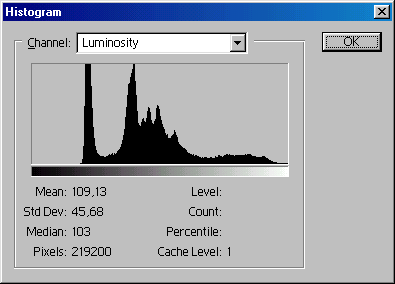

По команде Histogram (Гистограмма) на экран выводится одноименное диалоговое окно (рис. 18.1), в котором представляется график зависимости уровней яркости и количества пикселов, имеющих эти значения.
Рис. 18.1. Диалоговое окно Histogram
По оси X гистограммы располагаются значения уровней яркости от самого темного (черного) слева (значение этой точки — 0) до самого светлого (белого) справа (значение этой точки — 255), а по оси Y— общее число пикселов каждого из уровней яркости. Таким образом, гистограмма отражает количество пикселов каждого уровня яркости всех каналов вместе или каждого цветового канала в отдельности. Как правило, в графических программах существует индивидуальный выбор каналов, например в списке Channel (Канал).
Диаграмма позволяет отображать распределение яркости не только во всем изображении, но и в любом его фрагменте. Для этого необходимо перед вызовом команды Histogram (Гистограмма) выделить интересующий пользователя фрагмент.
Числовые данные, расположенные под гистограммой справа, отражают те же данные, но для конкретной точки, над которой проходит курсор на гистограмме.
Числовые данные, расположенные под гистограммой слева, отображают некоторые статистические сведения об изображении (или его фрагменте).
Для изображений в режимах RGB, CMYK и для изображений с индексированными цветами предоставляется возможность отображения гистограмм не только для совмещенного изображения, но и для всех каналов в отдельности.
В списке Channel (Канал) совмещенное изображение представлено вариантом Luminosity (Светлота), остальные каналы называются своими именами -- Red (Красный), Green (Зеленый), Blue (Синий), Cyan (Голубой), Magenta (Пурпурный), Yellow (Желтый) и Black (Черный).

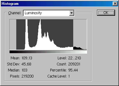

Если необходимо получить информацию о диапазоне яркостей, следует этот диапазон выделить, протянув курсором при нажатой кнопке мыши от одного уровня до другого (рис. 18.2).
Рис. 18.2. Определение параметров для диапазона уровней
