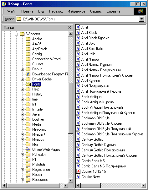

Рис. 14.1. Объемы шрифтовых файлов

Компьютерный шрифт имеет векторную форму, а любой шрифтовой файл, скажем, формата TTF — это, как минимум, 200 "картинок" в файле, но объем файла не превышает 200—250 Кбайт, а большинство и того меньше (рис. 14.1).
