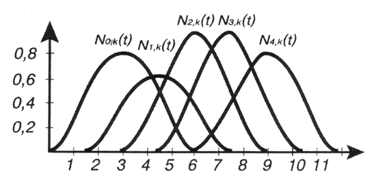

Узловой вектор базовой функции, представленный на рис. 12.11, имеет вид {0.0, 1,0, 2.0, 3.0, 4.0, 5.0, 6.0, 7.0}.
Это пример однородного узлового вектора (uniform knot vector), в котором все функции определены на одинаковых временных интервалах.
Рис. 12.11. Пример однородного узлового вектора

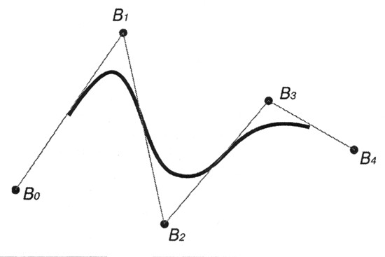

Следующий рисунок (рис. 12.12) представляет пример кривой, созданной на основе такого узлового вектора.
Рис. 12.12. NURBS-кривая с однородным узловым вектором

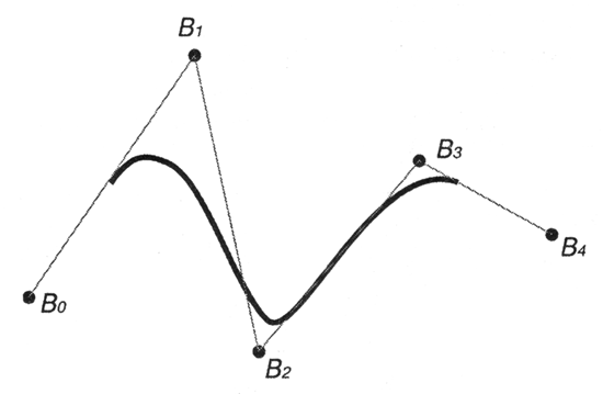

Если изменить узловой вектор, например, следующим образом: {0.0, 1.0, 2.0, 3.75, 4.0, 4.25, 6.0, 7.0},
то получится другое множество неоднородных (non-uniform) базовых функций (рис. 12.13) и, соответственно, другая форма кривой (рис. 12.14), которая строится на тех же контрольных точках, что и на рис. 12.12.
Рис. 12.13. Неоднородные базовые функции для множества контрольных точек
Рис. 12.14. NURBS-кривая с неоднородным узловым вектором
