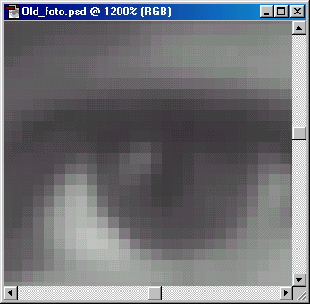

При уменьшении геометрических размеров с сохранением значения разрешения (рис. 11.13) происходит неизбежное в этом случае уменьшение количества пикселов, а следовательно, какой-то процент пикселов будет просто выброшен (рис. 11.14). Причем, это происходит сугубо механически. В этом процессе какие-нибудь важные мелкие элементы будут утрачены (например, зрачок, блик, маленький рефлекс, создающий форму в теневой области). Такие элементы грамотный художник всегда сохранит, а машина выбрасывает "не глядя".

Рис. 11.14. Уменьшение геометрических размеров без изменения разрешения
Поэтому после такой процедуры, если изображение имеет важное художественное значение, следует обратить внимание на мелкие детали и восстановить их "ручным способом" (рис. 11.15).

Рис. 11.15. Утрата мелких деталей изображения на уменьшенном изображении
