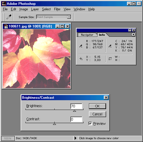

информацию. Получить сведения о цифровых значениях цвета пикселов можно с помощью
палитры Info (Инфо), характерной для программы Adobe Photoshop.
Причем при перемещении
курсора в рабочем окне с выведенным на экране каким-либо диалоговым окном в
палитре Info (Инфо) отображаются два значения цвета пиксела: значение
слева — это исходное значение цвета, а справа от косой черты — значение цвета,
которое получит данный пиксел после выполнения коррекции при текущих установках
(рис. 18.3).
18.3. Пример отображения палитрой Info цветовых параметров до и после
