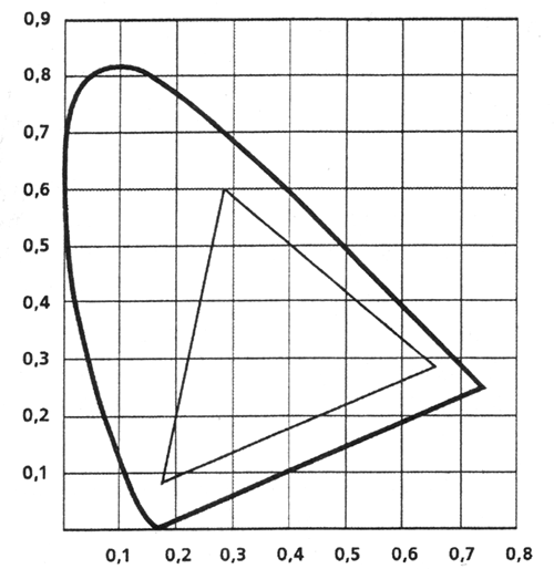

Для этого необходимо
пометить на схеме точки цвета, которые генерируют составляющие источники, например
точки красного, зеленого и синего цветов конкретного цветного монитора, а затем
соединить их прямыми линиями. В результате полученный треугольник (рис. 17.1)
отразит только те цвета, которые в состоянии генерировать данное выводное устройство.
Исходя из этого принципа, невозможно найти три таких аппаратно реализуемых цвета,
которые бы образовали треугольник, вмещающий все видимые цвета.
17.1. Цветовой охват для устройства с аддитивным синтезом цвета (цветовая
модель RGB)

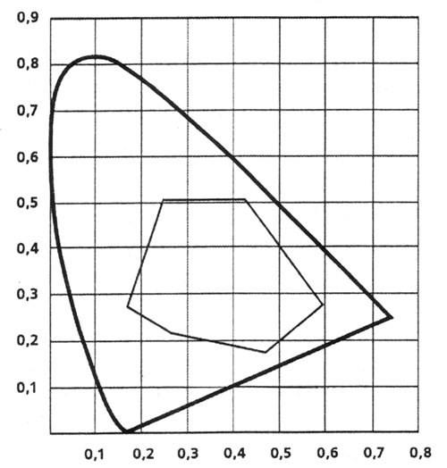

17.2. Цветовой охват для устройства с субтрактивным синтезом цвета (цветовая
модель CMYK)
Такой треугольник строится только для устройств с аддитивным синтезом, если цветное изображение создается иными средствами, например цветовой охват полиграфического триадного синтеза, то такой цветовой охват ограничивается более сложной геометрической фигурой, например для модели CMYK используется шестиугольник (рис. 17.2).
