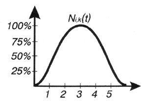

Теперь следует
сосредоточиться как раз на том, что подобное "влияние" контрольной
точки может быть не только выражено числовыми значениями, но и визуализировано
на графике (коль скоро это тоже функция). Таким образом, можно построить график
базовой функции как зависимость влияния на движущуюся частицу, например в процентах,
от значения 1(рис. 12.9).
Максимальный эффект
(максимальное влияние) достигается в совершенно определенной точке и постепенно
уменьшается по мере удаления. Форма кривой, описывающей эту зависимость, напоминает
колокол.
12.9. Типичный график базовой функции отдельной контрольной точки

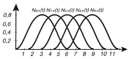

Поскольку каждая
контрольная точка "обязана" иметь свою базовую функцию, NURBS-кривая,
построенная, например, по пяти контрольным точкам, должна иметь пять таких функций,
перекрывающих некоторую область результирующей кривой (рис. 12.10).
Рис. 12.10. Однородные базовые функции для множества контрольных точек
