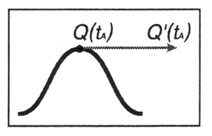

Для того чтобы
представить направление движения частицы, можно мысленно "укрепить"
на ней стрелку, которая непрерывно указывает направление движения вдоль параметрической
кривой.
На математическом
языке стрелка на частице называется касательной. Если касательная в соседних
точках не меняет внезапно своего направления, такую кривую считают гладкой (рис.
12.4).

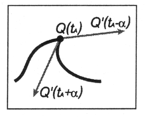

Если «на
кривой имеется излом, то направление касательной в точке Q меняется практически
мгновенно (рис. 12.5).
12.4. Касательная на гладкой кривой
12.5. Касательная на кривой с изломом
