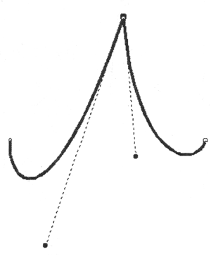

Первый тип опорной
точки, который соединяет два сегмента, обеспечивает независимость управляющих
точек по направлению и длине друг от друга.
Такое состояние
сегментов называется изгиб (рис. 12.30).
В программе CorelDRAW
такая точка называется перегиб (cusp). В других программах у нее более
простое имя: угловая (corner). Помимо этого, в программе FreeHand при
вьщелении угловая точка обозначается квадратиком.

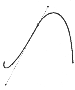

Угловое сочленение
сегментов (изгиб) далеко не всегда разумно и выгодно. Например, для создания
окружности необходимо обеспечить соединение, которое в черчении и в геометрии
называют гладким сопряжением, когда одна кривая плавно переходит в другую. Такое
сочленив обеспечивает гладкая опорная точка (smooth) (рис. 12.31).
Условием этого
являются управляющие линии, лежащие на одной прямой У такой точки направление
управляющих линий фиксировано относительно друг друга, при перемещении одной
управляющей линии другая также движется синхронно как рычаг. Вместе с тем, такие
управляющие линии могу] различаться по величине.
12.30. Пример точки перегиба
12.31. Пример гладкой точки
