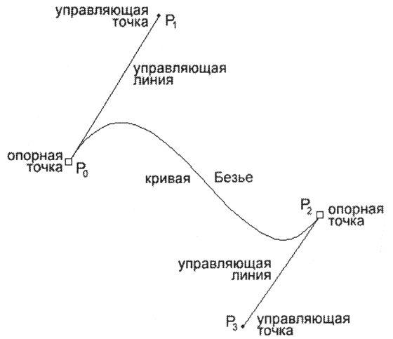

Общий вид кривой
Безье имеет вот такую конструкцию (рис. 12.25).
12.25. Канонический вид кривой Безье
Причем, это уже
не математическое описание, а сугубо прикладное отображение, именно то, которое
знакомо всем пользователям векторных программ.
Такое отображение все чаще используется и в программах пиксельной графики, а также в программах верстки.
Для построения
этой кривой требуются четыре контрольные точки. Но кривая физически проходит
только через две из них, они получили название опорных. Одна из точек
называется начальной (start point), а другая — конечной (end point).
Две точки остаются в стороне, они получили название управляющих (control
point).
И для того чтобы
их не "потерять" (особенно когда в документе кривых насчитываются
многие десятки и сотни), в программах векторной графики, да и в любых других
программах, управляющие точки соединяются с опорными точками какой-нибудь линией.
Иногда пунктирной, иногда тонкой сплошной.

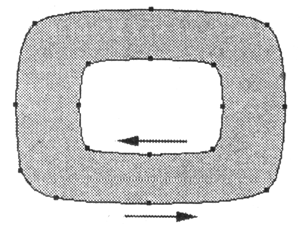

в так называемых составных контурах (compound paths). Если два векторных объекта,
например образующих букву "о" и расположенных друг на друге, направлены
в противоположные стороны (рис. 12.26), то изображение получится верное ("с
дыркой посередине").

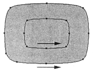

Если те же векторные
контуры направлены в одну сторону, то в этом случае один контур просто перекрывает
другой, не образуя прозрачной области (рис. 12.27).
12.26. Составной контур с разнонаправленными векторами
Рис. 12.27. Составной контур с однонаправленными векторами
